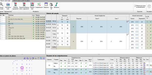

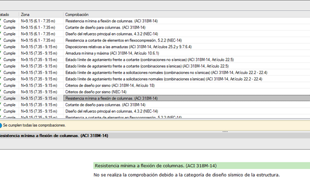

Buenos dias ingeniero,
Al realizar el ejercicio de capacidad en
columnas me sale que todas las columnas cumplen la condición, pero al ver las
comprobaciones, se visualiza que el programa no procede con la comprobación debido
a la categoría de diseño sísmico de la estructura. Como puedo hacer que el
programa verifica esta condición puesto que es una comprobación importante.
A screenshot of a computer<br><br>description automatically generated
chequeo por capacidad
columnas de proyecto

Estimado Ing.,
En las ocasiones que he encontrado este problema, se ha debido a dos causas principales:
  1. Versión del software (CYPE):
    A veces, el problema está relacionado con la versión específica de CYPE que se utiliza, más concretamente con el "parche" (la letra que sigue al año de la versión, por ejemplo, 2022.b). En algunos parches, he notado que el programa no realiza ciertos cálculos correctamente, pero esto se suele corregir en actualizaciones posteriores. Esto no es un error de configuración, sino un fallo en el propio software. La solución en estos casos fue actualizar a un parche más reciente (por ejemplo, 2022.c). Si estás usando una versión reciente, este error probablemente no sea la causa.
    También recuerdo que este fallo se producía cuando no se seleccionaban los criterios de ductilidad según la NEC, aunque el programa debería haber entregado el chequeo del nudo igualmente. Este error se solucionó en un parche posterior (no recuerdo exactamente cuál). Es poco probable que este sea tu problema, pero lo menciono por si acaso, ya que lo experimenté personalmente.
  2. Tipo de columna en CYPECAD:
    Es posible que el problema esté relacionado con el tipo de columna que se haya definido en el programa. En CYPECAD existen varios tipos de columnas y, dependiendo del tipo que selecciones, se activan o desactivan ciertos chequeos. Por ejemplo, si se define una columna como "columna de borde de muro" y este tipo tiene desactivada la comprobación del nudo, entonces el software no hará esa comprobación.
    Esto se explica en los cursos de CYPE, como STRUBIM y los cursos de hormigón, en los videos sobre el botón "por posición". Básicamente, el tipo de columna que se elija determina qué comprobaciones se aplicarán. Si se introduce una "columna normal", el programa debería cumplir con todas las normativas. Esta opción fue añadida en CYPE para dar flexibilidad al ingeniero en cuanto a qué chequeos aplicar en cada caso.
Nota: Lo más probable es que tu problema esté relacionado con el punto 2.
