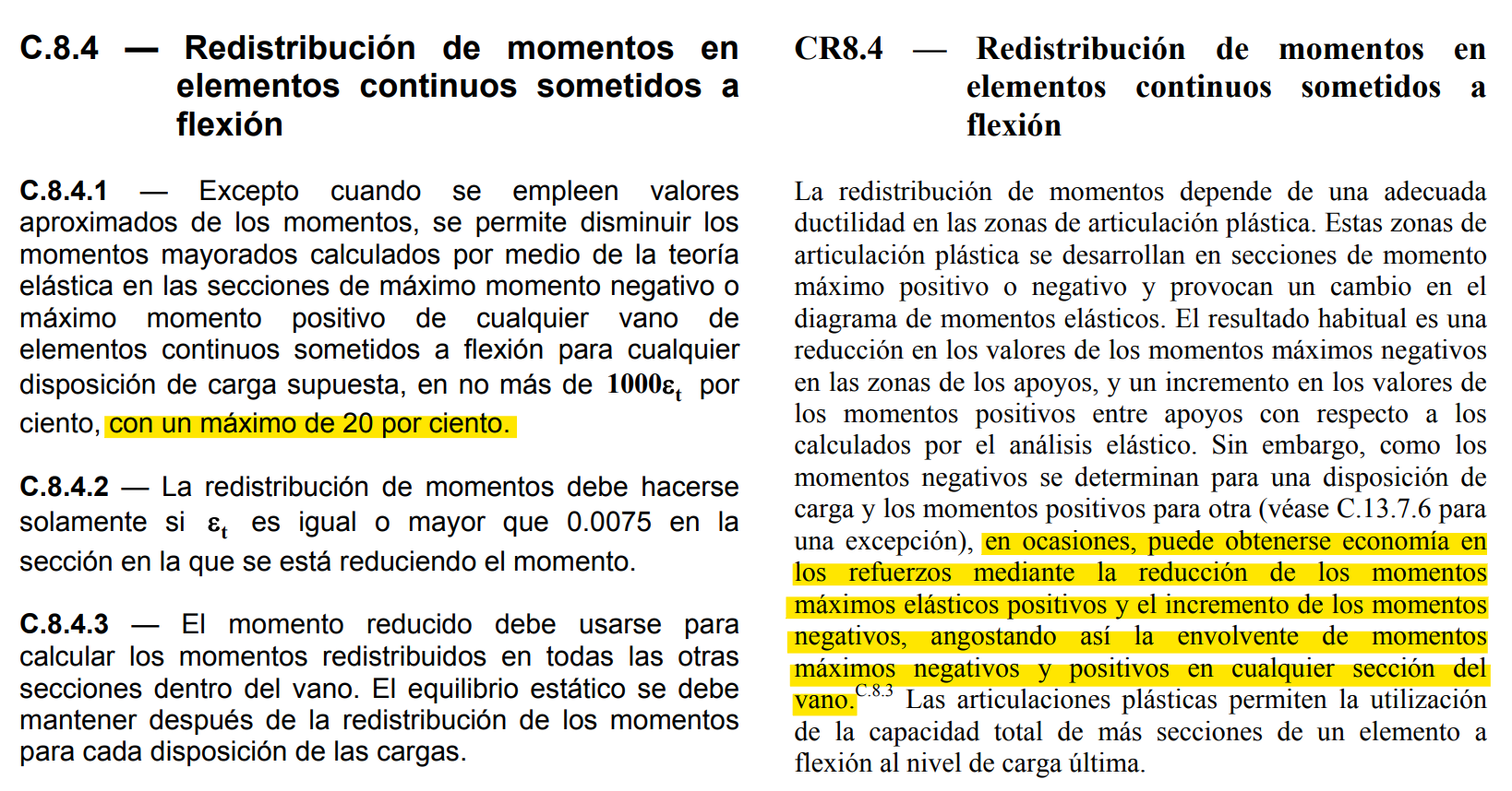

En Cype, cómo puedo yo aplicar la redistribución de momentos en una viga contínua? ya que tengo entendido que al aplicar esa redistribución de momentos, muchas veces llegamos a obtener menos acero de refeurzo en nuestas estructuras.
Le adjunto una imágen de la norma donde me dice qué porcentaje puedo redistribuir.
Gracias
NSR-10 C.8.4 Redistribución de momentos en elementos continuos sometidos a flexión

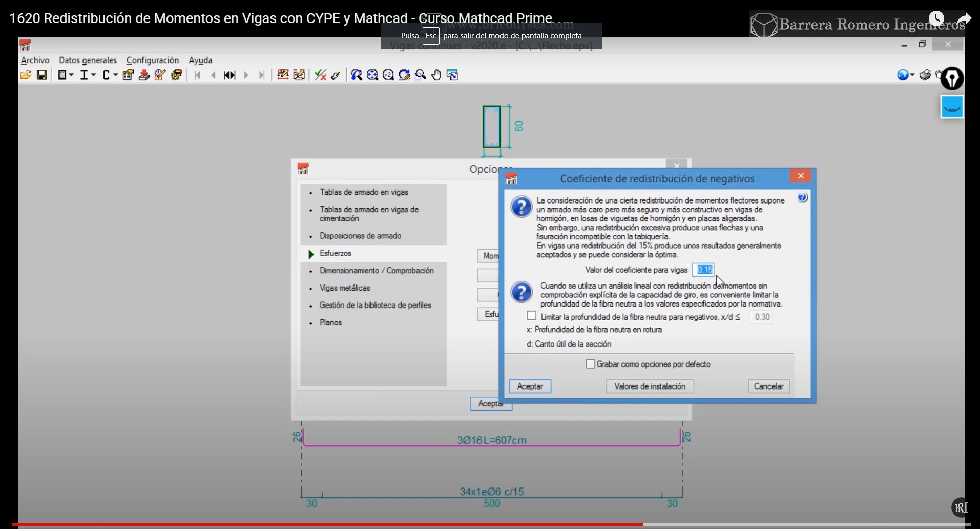

Estimado Ing.
En el siguiente video se explica como se puede aplicar un CRM  Coeficiente de redistribución de momentos de 15%.  Debido a que no tengo un video específico que yo haya desarrollado explicando este tema,  le voy a adjuntar el link de un video (no elaborado por mi) el cual me resulta acertado para entender este principio.  https://www.youtube.com/watch?v=hHpseBPKRO4        El video indica que cype puede realizar o no la redistribución de momentos, a criterio del proyectista.  He revisado el video y es correcto, para tomar una referencia directa.
Imagen del parámetro del software que nos permite aplicar o no la redistribución de momentos
