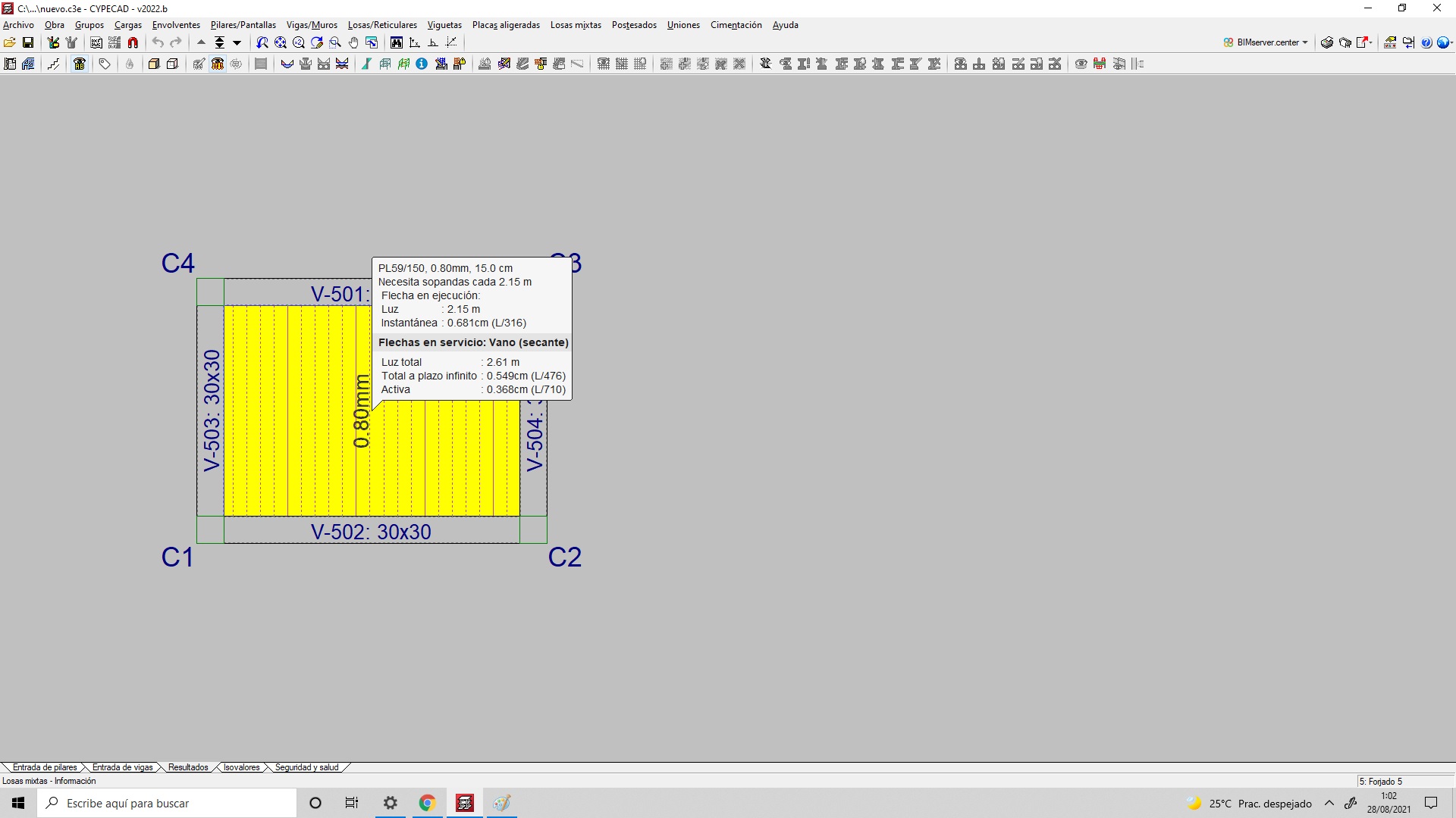

buenos días ingeniero, me dirijo a usted para que por favor me aclare la siguiente duda: en el análisis de las losas mixtas (corpalosas o metaldeeck) aparecen 3 flechas que son la instantánea, total a plazo infinito y la activa, ahora con respecto a efectos de comprobación de flecha en la losa según normativa se puede usar alguna de estas flechas como referencia?

Excelente, procedo con la respuesta. Voy a adjuntar un conjunto de imágenes y documentación
Veamos los tipos de flecha, y vamos poco a poco viendo en qué consisten.

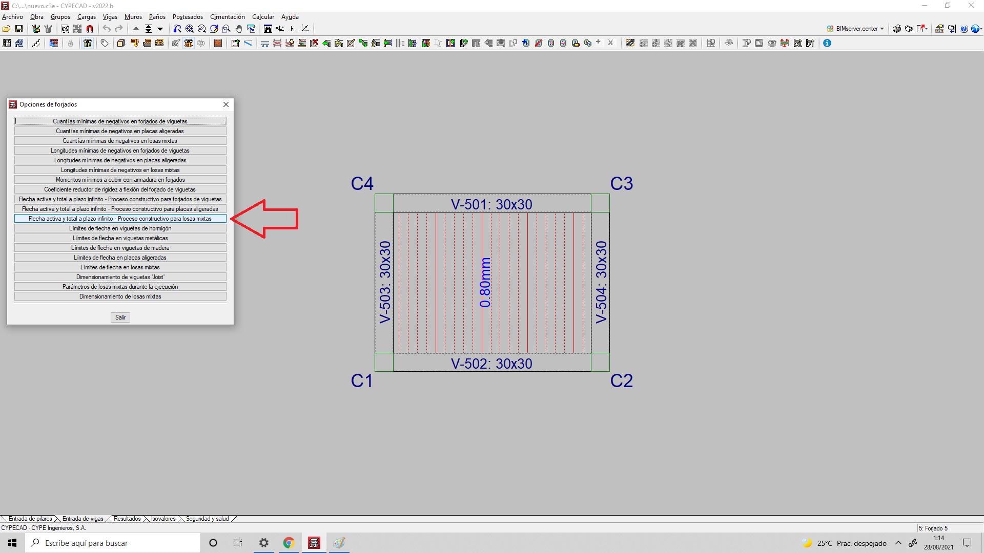

Primeramente deberemos de hacer clic en el siguiente listado para ver una documentación: Paso 1

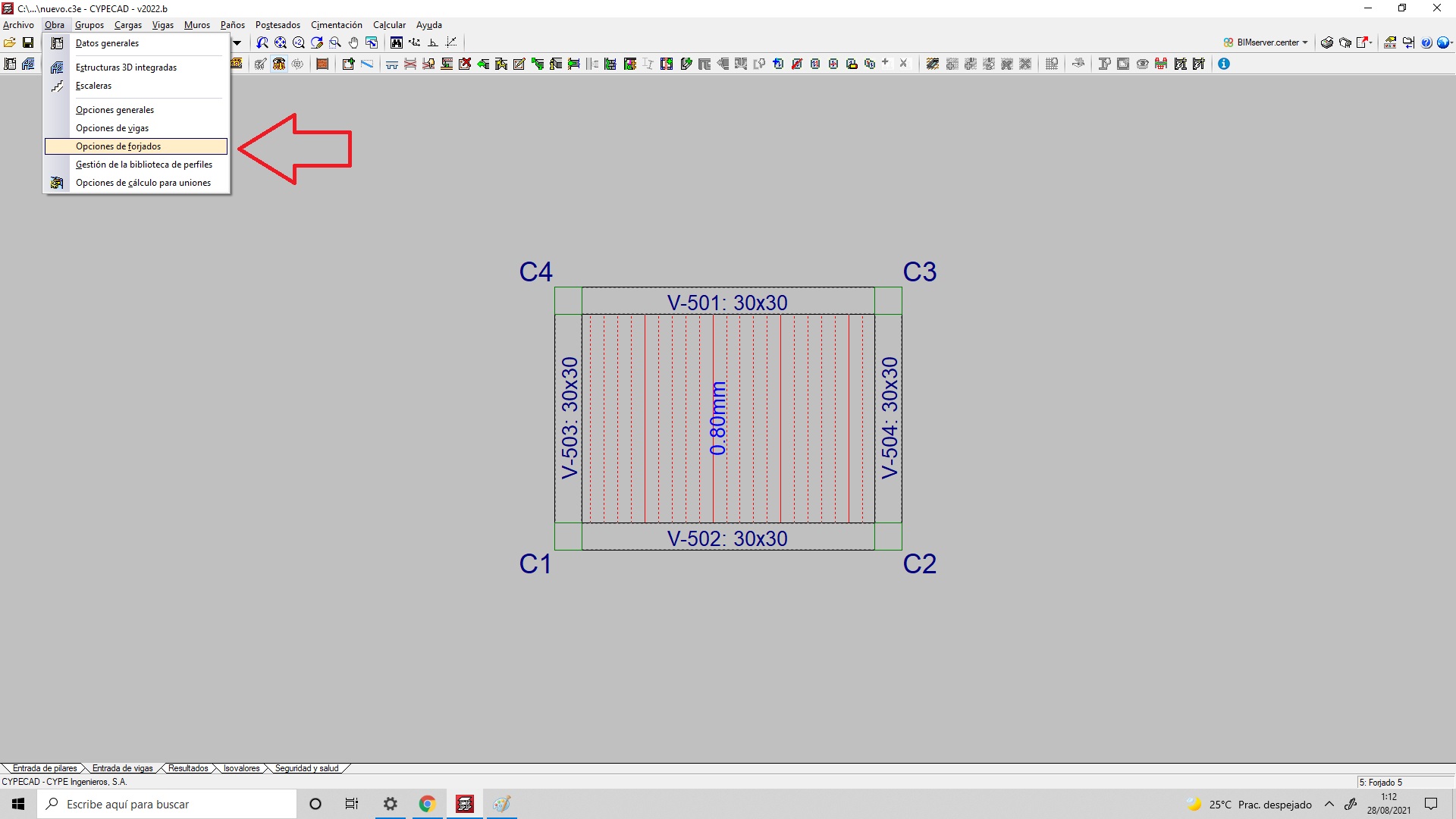

Paso 2, nos introducimos en el menú indicado, opciones de forjados o losas

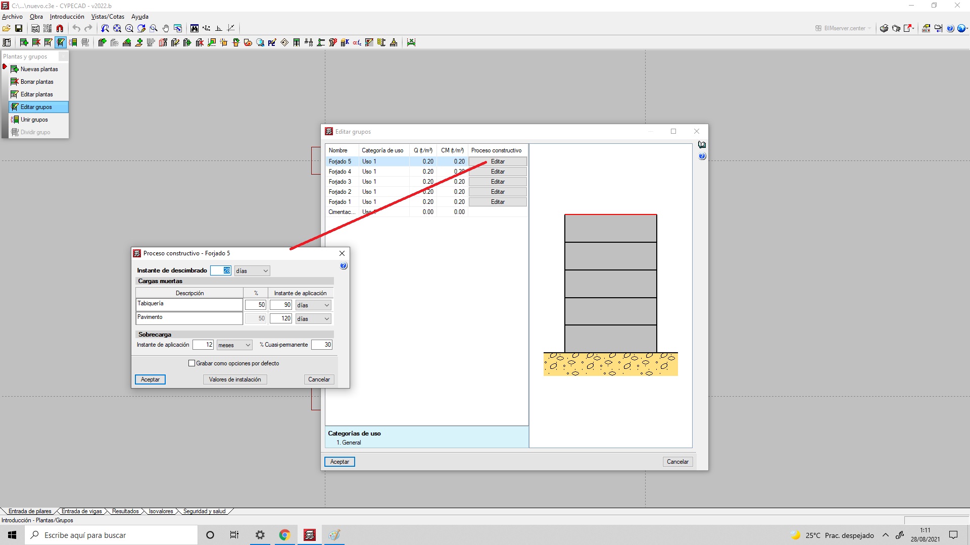

Este es el menú que aparecerá, el cual hace referencia al proceso constructivo... sigamos viendo

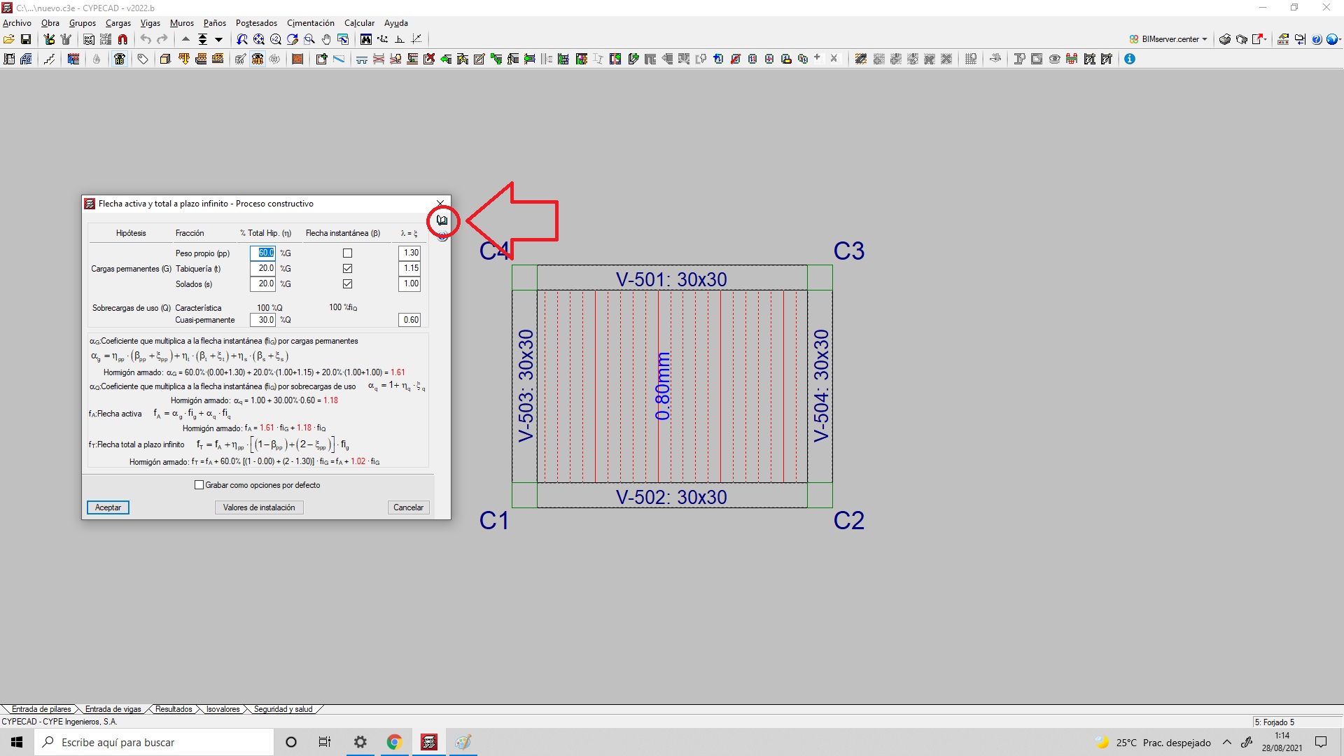

Adjunto el Pdf que podremos descargar, donde nos habla de cómo CYPE trabaja con las diferentes flechas.
