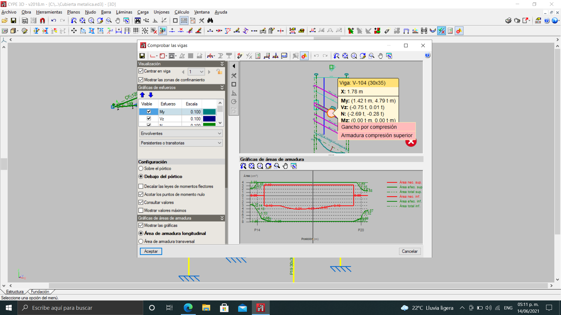

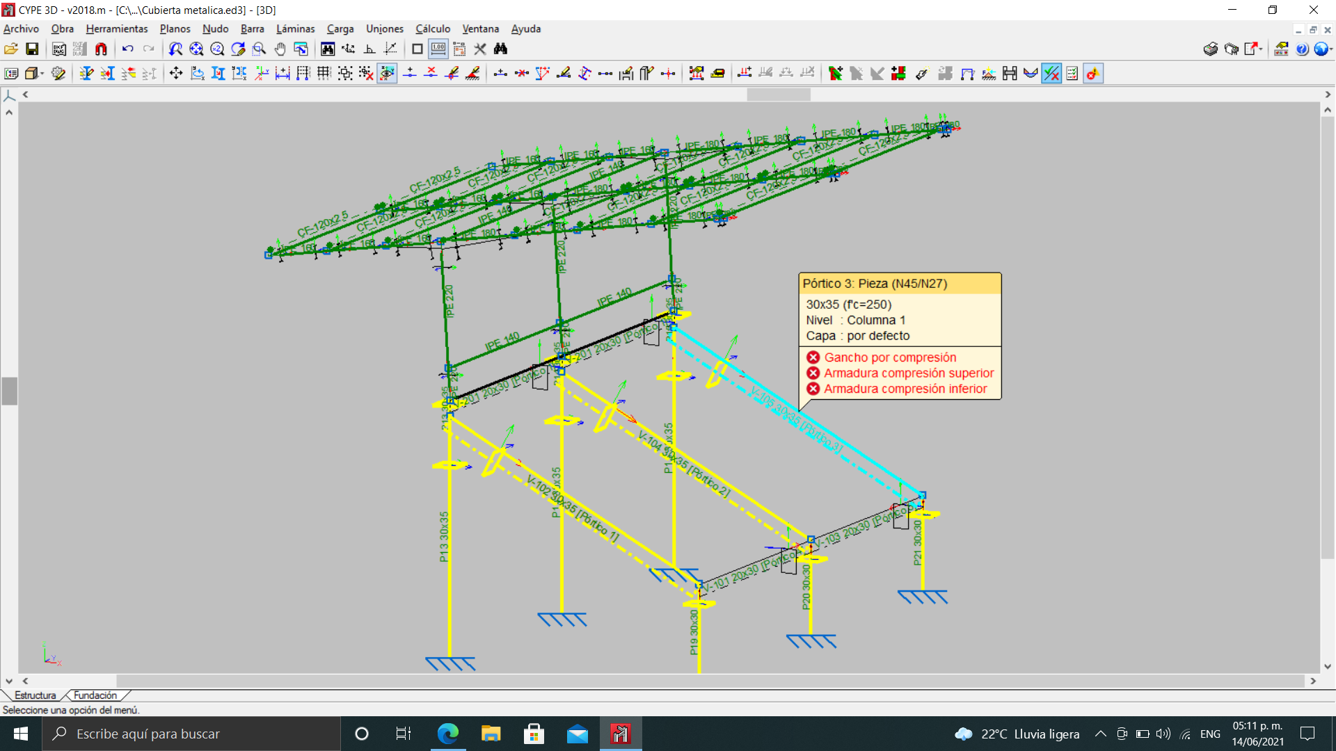

DabutaRaza
Soy nuevo en Cype, estoy viendo videos para aprende run poco y empecé con un proyecto de una escalera con cubierta metálica, las vigas de apoyo de los peldaños me marcan el siguiente error: Gancho por compresión,  Armadura compresión superior
Noseque para pero no me funciona
No se que ocurre, según creo tiene barras

Estimado Ing.
En ocasiones la armadura en vigas tiene que prolongarse verticalmente y horizontalmente para cumplir la longitud de anclaje (LB total) La cual depende de los momentos flectores existentes, a mayor momento flector, mayor requerimiento de longitud (LB total)
Pruebe a seleccionar en el botón por posición la opción de gancho, en lugar de patilla a 90 grados. Esta opción le dará permiso al software para prolongar las armaduras en gancho. Según observo el dibujo las armaduras únicamente están dobladas a 90 grados, podría añadirse un doblado más. Esto se configura desde el botón por posición y se recalcula la obra.
Otra cosa que puede hacer es trabajar con una viga de peralte variable, ello ayudaría a lograr una conexión más favorable.
Y como dato adicional, es una estructura que podría plantearse en CYPECAD + CYPE 3D (estructuras 3d integradas)
